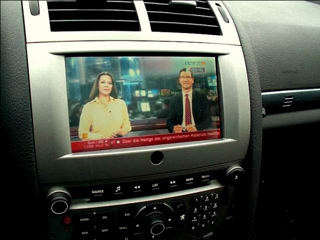

Ich empfange 61 Sender. sogar einige, die lt. Empfangstabelle gar nicht empfangbar sein sollten. Umschalten geht unter einer Sekunde und während der Fahrt ist der Empfang ähnlich dem RDS beim Radio, der Sender bleibt auch über hunderte Kilometer aktiv, völlig störungsfrei. Und weil er auch einen Eingang für USB hat, kann man vom USB-Stick sogar Videos abspielen. Und über den eingebauten SD-Slot auch mal Fotos (oder Videos) von einer Digitalkamera betrachten.
Hier ein Bild aus meinem Peugeot 407 mit RT3.
Ich kann das Gerät nur empfehlen!

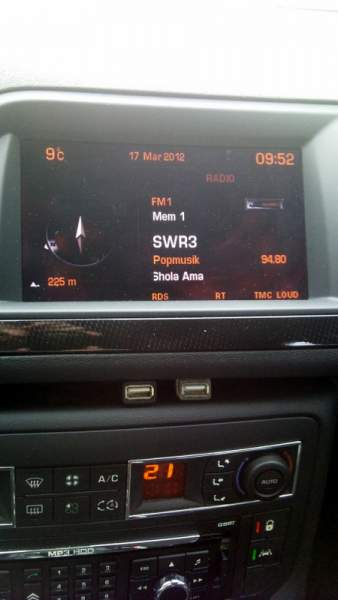

Die Kabel der Aktivantennen sind ja lang genug, so habe ich eine hinten in der letzten Scheibe beim Tourer hochkant unsichtbar unter der Verkleidung montiert und die andere vorne unter dem Himmel direkt an der Frontscheibe, alles unsichtbar.
Im Handschuhfach habe ich eine 3-fach 12V Dose an der Handschuhfachbeleuchtung angeschlossen (die hat nur bei Zündung Strom). Eine ist für den Tuner, eine für die Dashcam und die dritte für ein anderes "Überwachungsgerät", dass auch an der Frontscheibe montiert ist und gefährliche Strahlung vor dem Wagen aufspürt. Den USB Eingang des Tuners sowie das IR-Auge passt beim C5 schön in den Spalt unterhalb des Monitors. Der zweite USB Eingang ist direkt mit dem RT4 verbunden für Musik oder Karten-/Softwareupdates.
Hier ein Bild (anklicken vergrößert das Bild):
