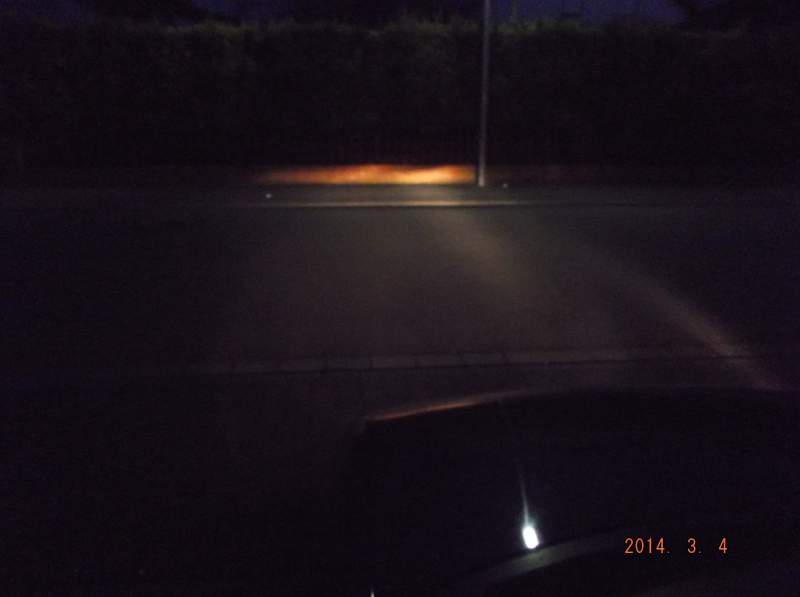

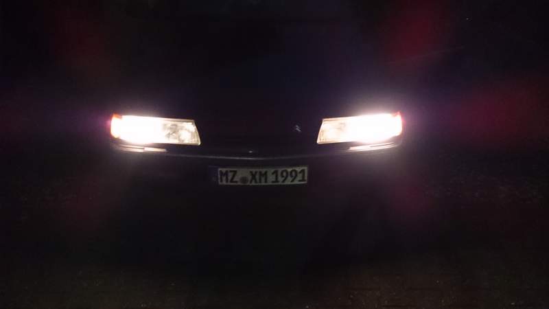

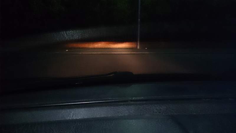

Ich mach heute Abend mal Bilder von den GE. Sind heute schon gekommen.
Momentan sieht man auf Photos nichtmal, daß die Scheinwerfer an sind :D
Rein beim Draufschauen ist der Unterschied zwischen Osram und Standart schon krass, Standart ist nur zu erahnen, daß der Scheinwerfer an ist, und das Auto steht im Schatten...
Son SCH***! Links ist doch eine Nightbreaker drin, die Werkstatt hat tatsächlich gegen die richtige Birne getauscht.
Allerdings hat die Birne in der Fassung Spiel und ist dadurch entschieden zu tief. Offenbar haben die beim Tausch die Federn verbogen, daß die etwa 1mm über der Birne stehen und die Birne wackelt.
Sobald ich dran komm, rutscht die in die Vertiefung und es wird hell draußen.
Muß ich morgen richten...
Was muß die Karre aber auch so komfortabel sein, daß mans unterm Fahren nicht merkt, weil die lockere Birne keine Stöße bekommt und nicht vibriert...
Edit: Wenn ich mir die Bilder anseh, Höhe ist gleich, die linke ist dunkler. Im Scheinwerfer sieht mans etwas, auf der Straße und gegenüber richtig. Sitz ich im Auto, ist der Unterschied noch krasser.
An der Einstellung scheints also nicht zu liegen.

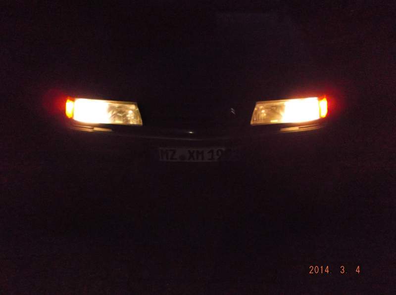

Hab noch Bilder mit der Digicam gemacht, da sieht mans glaub noch besser.

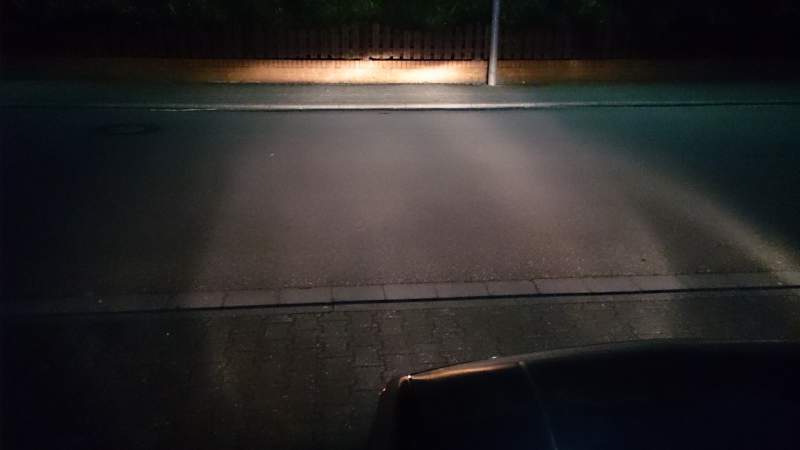

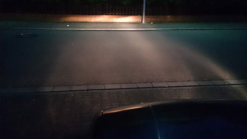

So, Federn nachgebogen, Massekontakt festgemacht(ich glaube, der steckte nichtmal drauf, sondern lag nur am Steckkontakt).
Sieht auf jeden Fall schonmal viel besser aus, es kommt Licht auf der Straße an.
Bisher hatte ich immer im Dunklen das Gefühl, der linke Scheinwerfer ist kaputt.

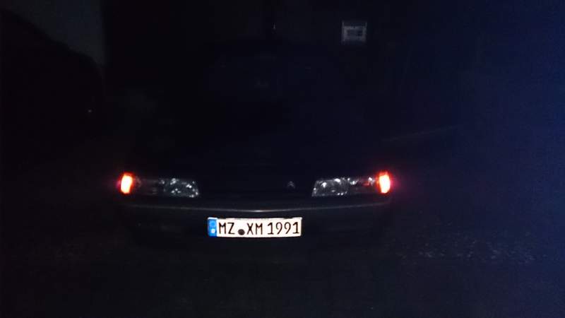

Und weils so schön ist, frz. Standlicht :D
Nur daß mich manchmal irgendwelche Idis anblitzen, weil die denken, die Blinker wären kaputt ;)
