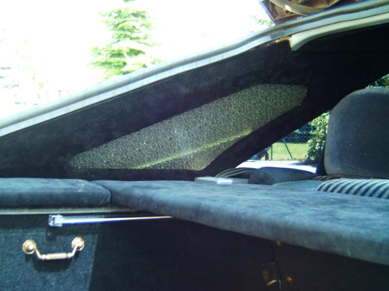

Ich habe beim XM und beim BX die Heckablagen und Türpappen mit Alcantara beklebt, beim BX zusätzlich sämtliche Teppiche neu gemacht, beim XM teils auch.
Sprühkleber ist Mist, verbraucht man auch zuviel, läßt sich schlecht dosieren.
Ich hab für alles Pattex Classic genommen, große Dose und mit dem beiliegenden gezahnten Spachtel dünn beidsitig bestrichen. Da ist nirgends Kleber durchgegangen oder iwo nicht klebende Stellen.
Und die Rundungen und Vertiefungen der XM-Ablage sind bekannt. Der Stoff klebt da unter Spannung seit 2003!

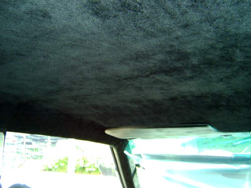

Ich habe schon eine Idee wegen dem Kleben, ich werde berichten. Ich habe heute die Trägerplatte vom Himmel von dem klebrigen Schaumstoff befreit, und auch den Stoff, und zwar mit der ganz harten Tour: Hochdruckreiniger! Der Stoff hab ich hinterher in die Waschmaschine reingehauen, und bei Programm Pflegeleicht gewaschen, der sieht jetzt aus wie neu, und war erstaunlicherweise so gut wie trocken, als ich ihn aus der Maschine genommen hab.

ich wollt mal resume geben: Der Original Dachhimmelstoff ist tatsächlich beim Waschen eingegangen. Wenn man ihn zieht hätte er auch wieder gepasst. Das habe ich auch probiert, gescheitert bin ich aber an meinem Klebeversuch. Und zwar wollte ich ihn mit Vlies kleben. Ich glaube nicht, daß ihr das kennt: Es ist ein dünner "Stoff" in dem Kleber drin ist, das ganze wird aufgebügelt. Das würde auch funktionieren, wenn man ein spezielles Bügeleisen hat, das als Heizsohle einen Zylinder hätte. Denn bei der geraden Kannte am Rand des Dachhimmel hat es wunderbar gehalten, nur sobald eine kleine Rundung kommt, kriegt man mit einem normalen Bügeleisen die Hitze nicht dort hin, wo man sie braucht.
Also hab ich den Original Stoff wieder entfernt, und auch wegen der Größe des Stoffhimmels entschieden, einen neuen Stoff zu besorgen und anzukleben.
Nächster Klebeversuch: Nach gestöbere auf unendlich viele Foren, wurde am meisten gesagt: Pattex. Besorgt hatte ich mir Alcantara Stoff . Das Problem: Pattex sollte man beidseitig auftragen. Auf dem Stoff den Aufzutragen, ist die Hölle, zudem, da wo man den Kleber zuerst mit der Zahnspachtel aufbringt, er gerne Durchdrückt. So gleichmäßig wie man ihn gerne hätte bekam ich auch nicht hin. Also den ganzen Stoff wieder runter gerupft und in die Tonne...(Der Verbrauch des Pattex war enorm: Nur für den Kofferraumbereich gingen da 1,25 große!! Dosen drauf.)
Jetzt hatte ich vom klebe versuch des Pattex, auf der Grundplatte Pattexreste drauf, die man nur schwer runter kriegen würde. Zum Glück nur auf dem Bereich des Kofferraumes.
Also neuer Stoff, neuer Kleber, neues Glück?
Um mit den Pattexreste keinen Ärger zu haben, habe ich dann Kurzhand auf den Bereich zuerst einen Dünnen Schaumstoff geklebt. Zum Kleben hatte ich mich für den Bostik Sattlerkleber entschieden. Dieser wird mit dem Pinsel aufgetragen. Auch bei diesem Kleber, sollte man beidseitig auftragen. Ein kurzer Test auf einer Pappe: Wenn man den Kleber aufträgt, und sofort den Stoff draufmacht, hält er so gut wie wenn man ihn Doppelseitig aufträgt und wartet bis er angetrocknet ist. Auf diese Weise, und immer in 15cm schritten habe ich den neuen Stoff aufgeklebt. Das Ergebnis ist, für das erste mal, ganz Ordentlich. Bilder zeige ich aber erst später, da ich evtl. noch was vorhabe..
Für das Kleben, habe ich zwei große Dosen des Bostik Klebers benötigt. Durch das nur einseitig auftragen, ist auch nichts vom Kleber durch den Stoff gedrungen.

Hab auch Pattex genommen. Pattex Classic. Geht wunderbar. Alte Kreditkarte(die schönen Spachtel gibt Pattex nimmer bei, geizhaufen in dem Laden :D) und in steilem Winkel aufziehen. Dann drückt auch nix durch.
Und ja, das Zeug geht verdammt schnell alle :D Aber aber über eine Dose nur im Kofferraum? Zuviel Auftrag. Das Zeug muß ganz dünn und beidseitig, da das aneinander klebt. Dann geht das auch nie wieder ab, selbst wenn man unter Spannung klebt, wie meine Motorradsitze um Kanten rum. ;)
Hab ja auch Alcantaraersatz(Wildlederimitat) verarbeitet, und das Zeug ist teils arg dünn, je nach Preis.

Den Stoff kannst du einfach runter ziehen, der geht so komplett ab. Du wirst aber darunter klebriger dünner Schaumstoff vorfinden. (Außer Cit hat da was geändert) Diese klebrige Masse kann man zwar mit Verdünner zur Leibe rücken, geht aber schwerlich. Ich hatte es am Anfang so probiert, wurde mir dann aber zu doof, so dass ich zum Hochdruckreiniger gegriffen hab. Da war ich in 10 Minuten fertig, oder waren es 5? Danach war es der Träger so, als ob da nie ein Stoff angeklebt war.
Der Alcantara Stoff den ich benutzte, war ohne Trägermaterial, es gibt ihn auch mit Trägermaterial, das ist dann auf einer Seite weiß. Und Alcantara kann man nicht so einfach um die Ecken ziehen, bei Rundungen muss man alle ein paar cm einschneiden. Vorne an den Sonnenblenden habe ich dadurch ein separates Stück eingesetzt, sonst hätte es nicht funktioniert. Den Stoff hab ich einfach mit der Hand aufgedrückt. Den Sattlerkleber kann ich dir nur empfehlen. Mein Dachhimmel sieht immer noch so aus, wie ich ihn damals geklebt hatte.....
