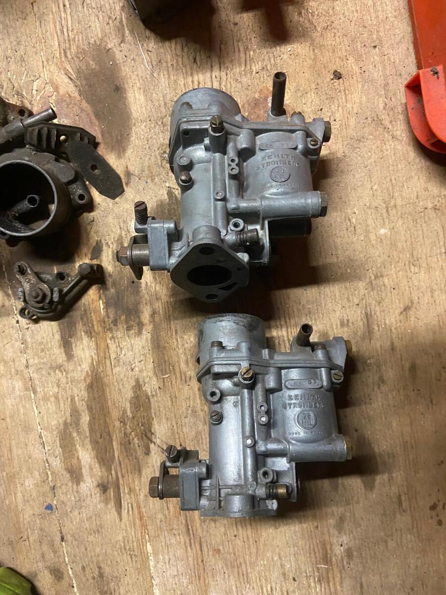

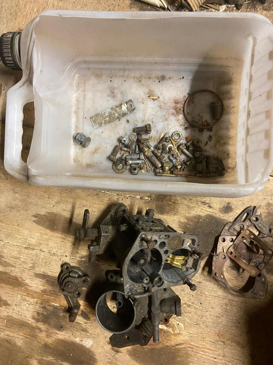

So, hab mal geschaut, einzelne Düsen habe ich nicht, nur mehrere Zenit Vergaser komplett und einen zerlegten bei dem ich nicht sagen kann ob dort alle Teile vorhanden sind.
Wenn Interesse besteht, gerne melden.
Gruß Dirk  hy
