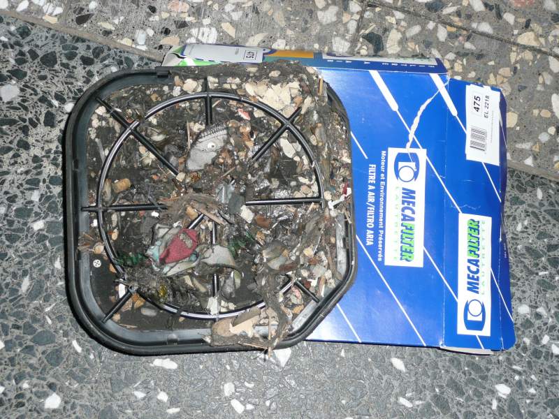

Hatte schon Ratten in einem BX. Die haben in den Fahrersitz und in die Rücksitze große Löcher reingefressen und da ekelige Köddel hinterlassen.Die Ratten hab ich dann immer mit rot eingefärbtem Futter gefüttert.

ja, klar, viel Platz braucht es nicht. An sehr junge mäuse hatte ich auch noch gar nicht gedacht, da käme schon mal die Lüftung als Zugang in Frage, das Gitter ist ja recht grob.
Wo sind weitere mögliche Zugänge, egal welcher Größe beim CX? Und nein, ich meine nicht Durchrostungen :-)

Neben Durchrostungen vor allem A-Säule via Innenkotflügel Motorraum und dann übers Handschuhfach sowie Kabeldurchführungen Spritzwand.

Schon öfters habe ich an CXen gesehen dass die Viecher hinter dem Waschwasserbehälter in die rechte A-Säle steigen und dann ins Handschuhfach. Link, beim LHM Behälter eher selten anscheinend mögen sie den LHM Geruch nicht so sehr.

Auch in den GSA kommen sie rein .Wie? Wahrscheinlich durch den weggefaulten Fußraum vorn . Eingenistet im Dachhimmel , mit einer Pissecke oben vor links . Und mit mehreren Tonnen Buchensamen eingedeckt haben sie und ihre nächsten hundert Generationen sogar die Reise von vor 10 Jahren von Garmisch-Pat. nach Sachsen gesund überlebt : ich finde immer wieder Buchensamen , im Fußraum , im Motorraum ,in den Schwellern . Und immer weht aus der Lüftung/Heizung beim gelegentlichen Fahren der feine Duft . Auch heute bei der allerletzten Reise , ixh glaube es hätte mir irgendetwas gefehlt! Gruß!
Genau so habens die Mistviecher bei mir auch gemacht, das scheint die beliebteste Variante zu sein. Im Mitteltunnel, direkt unter dem Schalthebel, hab ich auch mal ein Nest gefunden.
Nachdem ich im vorletzten Winter ca. 20 Mäuse mittels 5 Fallen um den CX gefangen hatte, habe ich diesmal die Garage komplett mittels feinmaschigem Drahtgeflecht abgedichtet. Seitdem ist zum Glück Ruh ...

Problem kenne ich auch. Hatte im hinteren Fußraum meines GS entsprechende Hinterlassenschaften gefunden und mich gefragt, wie die denn dahin kommen. Rostlöcher kamen nicht in Frage, da nicht vorhanden.
Die Nager hatten folgenden Weg gewählt: Lüftleitbleche Motor > Warmluftzufuhr bis zum Gebläse hinauf > hier einen entsprechenden Durchlass geknabbert > hinterm Gebläse im Armaturenbereich ein Nest gebaut > ab und an in den Wagen geturnt.
Im Bereich des Durchlasses der Spritzwand waren dann reichlich Dämmmaterial und Eicheln zu finden.
