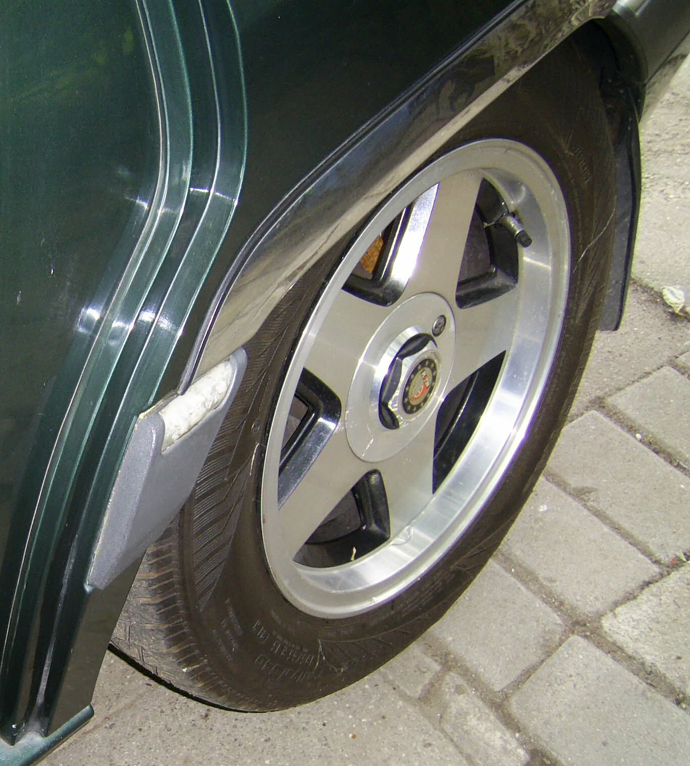

habe diese Alufelgen:
http://sell.mizie.net/XM-4/PIC_0006_As.JPG
hier liegen; möchte sie nun auf meine Y4-Madame montieren lassen und der Reifendienst meint er wisse nicht ob er da 205er draufmontieren darf;
zuletzt liefen die Felgen auf 'ner Y3 BJ 1991.
Weiß jemand ob dies Original Citroen-Ausstattungs-Felgen sind und/oder wie und wo ich erfahren kann was da drauf darf.
Auf der Mittelkappe im Wappen steht "Platin", innen steht "Ronal" und in der "Datumsuhr", wenn ich das richtig verstehe, 05/92.
Die Felgen waren mit der Y3 1992 vom Citroen-Händler an den Vorbesitzer verkauft worden; Papiere dazu gibt es nicht mehr.
Danke für die Mithilfe!
Frohes Schweben,
Micha

Schreib doch Platin einfach mal an (www.platin-wheels.com) - Evtl. schicken sie dir ein Gutachten zu. Dazu brauchen sie aber noch die genaue Felgennummer, Felgenabmase (Breite, Durchmesser, ET) und evtl. die Zulassungsnummer falls vorhanden. Die sollten innen irgendwo eingeprägt bzw. gegossen sein. Das sind 6,5 x 16"? Da sollten 205 problemlos gehen, sofern die Traglast gegeben ist.
