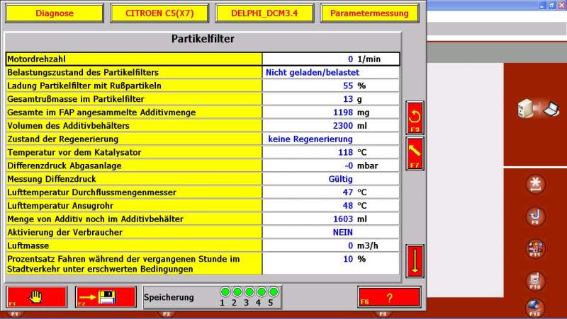

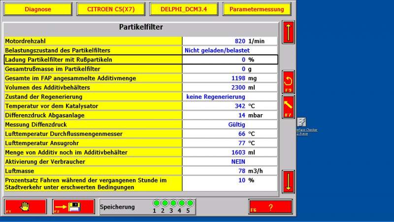

Man kann, wenn man das Diagnoseinterface mit Lexia hat, erst einmal den Verstopfungsgrad des FAP abfragen, ggf. einen Reinigungszyklus manuell auslösen, vorher auch den Füllstand Eolys abfragen. Der Freundliche kann das auch. Und dann nochmals abfragen. Wenn der Filter noch nicht völlig zu ist, ist das problemlösend.
vorher
nach Reinigungszyklus
Ansonsten muss der Filter getauscht, oder, wenn Du selbst in der Lage bist, ausgebaut und gereinigt werden. Und wenn nötig Eolys auffüllen nicht vergessen.
