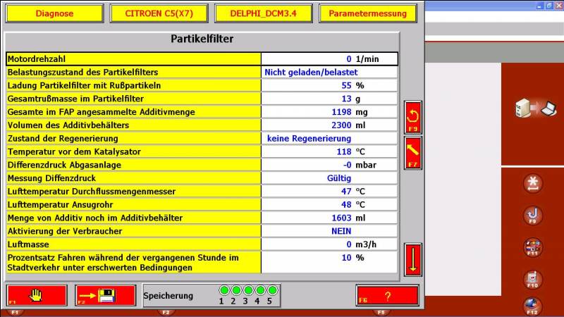

Ich hing nun am Lexia und hab folgende Werte bekommen:
Ladung Partikelfilter mit Rußpartikeln 62,75%
Letzte Regenerierung: vor 565 km
Durchschnittliche Km-Leistung der letzten 5 Regenerierungen: 3373 km
Gesamtmenge Additif: 56g
Verschmutzungsgrat Partikelfilter/Rußpartikel: 35%
Der Typ (schraubt hauptsächtlich an Oldtimern, sein Lexia war auch nicht das Neueste) meinte, wahrscheinlich sei nur die Abgasanlage durch die dauernde Kurzstreckenfahrerei total verdreckt und ich solle wirklich mal auf die Bahn und die richtig durchblasen. Was meint ihr?
Der Partikelfilter ist verstopft, muss regeneriert werden und dann nochmals ausgelesen. Denn irgendwann ist auch mit regenerieren nichts mehr zu retten.
Interessant zu wissen wäre der Differenzdruck beim Beschleunigen und die im Additivbehälter vorhandene Menge Eolys.

Mit Lexia läßt sich ein Regenerationszyklus manuell ausgelösen im Stand oder während der Fahrt.
Hier meine Messung vor und nach Regeneration 7 Minuten später:
