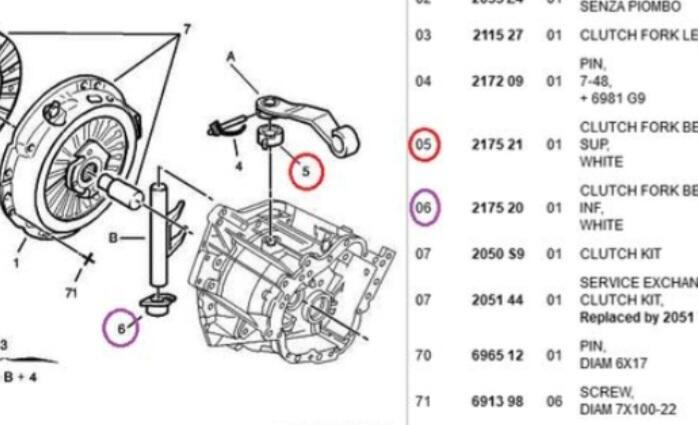

Am 11.2.2024 um 14:24 schrieb xantist:
die Kunststoffführungen für die Kupplungsmechanik
Bitte korrigieren, falls ich hier falsch liege: müssten diese beiden sein, oder?
vor 7 Minuten schrieb Xantia-Harald:
Ja .Sind Sie
Hatte sie damals beim Kupplungstausch nicht mittauschen lassen, was ich mittlerweile bereue....Die Dinger können sehr unangenehme Knarzgeräusche von sich geben.
vor 3 Stunden schrieb Xantia-Harald:
Sollten sie nicht, wenn man es so anstellt: beide Kunststofflager aus dem Getriebe entfernen. Die Löcher in dem Getriebe von Oxidation befreien. Das Problem bei den Lagern ist, dass durch die Oxidation am Getriebe von außen Druck auf die Lager ausgeübt wird. Sie werden quasi zusammengedrückt und das führt zu einer schwergängigen Kupplung. Den Kupplungshebel von Oxidation befreien. Die Lager mit etwas Fett füllen und alle wieder montieren.
