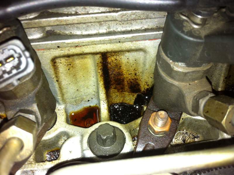

Nachdem ich heute einige Kleinigkeiten beseitigt habe, wollte ich mal nach meinen Injektoren sehen. Hatte in letzter Zeit einen leicht unrunden Motorlauf und öfter mal Geruch nach Verbranntem in der Nase.
Unter der Abdeckung sah ich dann folgendes.

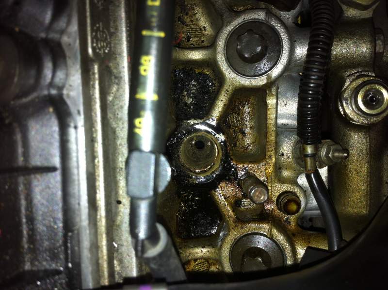

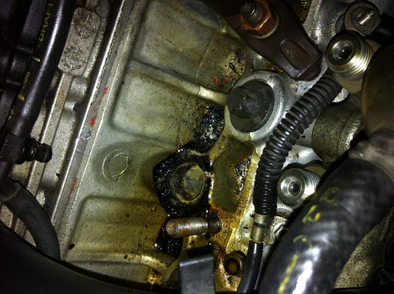

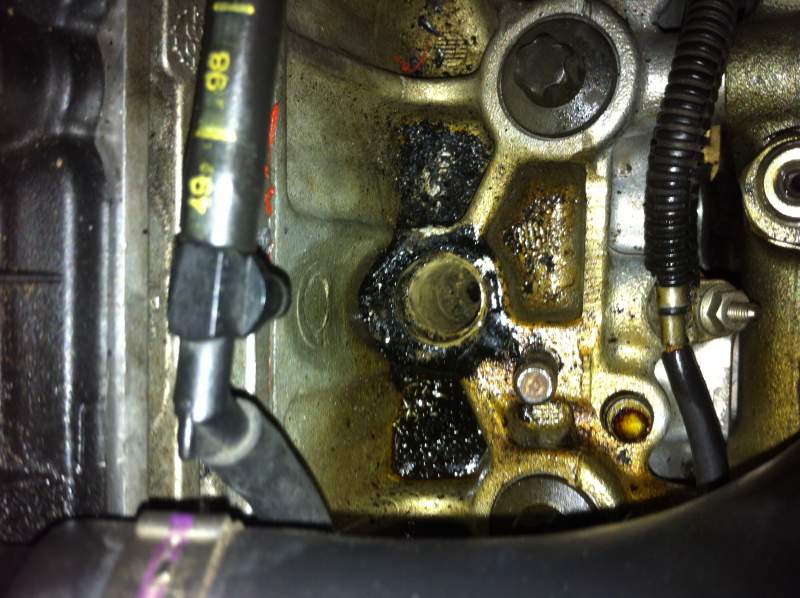

Injektor 2 und 3 waren in einer undefinierbaren schwarzen, glänzenden Masse einbetoniert. Das ganze hatte sich auch schon auf dem Zylinderkopf ausgebreitet, vermischt mit Diesel.
Ich brauche nicht zu erwähnen, dass ich so meine Mühe hatte, die Injektoren da raus zu kriegen.

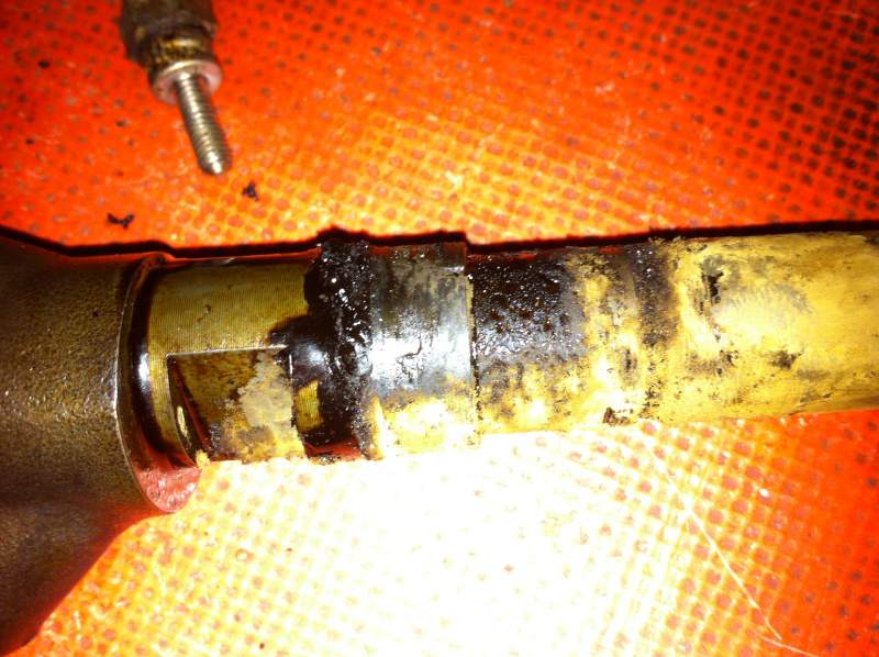

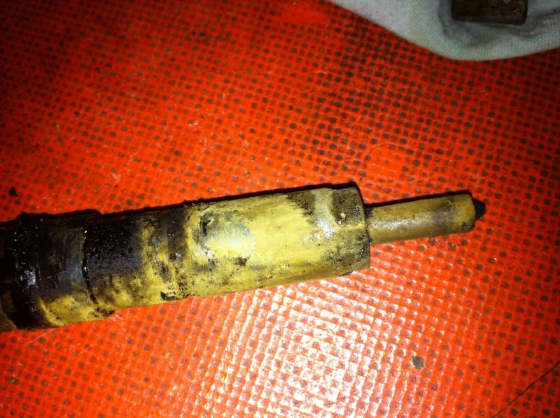

Das schwarze Zeug konnte ich später als geschmolzene Injektorhülse identifizieren, diese schwarzen Plastikhülsen, die mit dem Injektor in den Schacht geschoben werden.
Im Injektorschacht klebte eine hellbraune, pulvrige Substanz und die Kupferdichtringe waren wie eingebacken.
Ob er jetzt mit neuen Dichtringen und neuen Hülsen wieder dicht ist, weiß ich erst morgen mit der neuen Vorförderpumpe im Tank (ja, die hat nun nach fast 300.000 km auch den Löffel abgegeben *g*).
Die Ursache für diese plötzliche Undichtigkeit von zwei Injektoren würde mich da schon mehr interessieren. Ich habe den Kopf vor einigen Wochen erst kontrolliert. Da war alles sauber und dicht, nachdem ich alle Dichtungen nach der großen Reparatur 2012 erneuert hatte. Vor einigen Wochen habe ich dann eine Dose dieses Tunap Dieselreinigungs-Wundermittelchens anstelle meines 2T-Öles in den Tank gekippt. Da ich nicht an solche Zufälle glaube, würde ich mal vermuten, dieses Zeug hat mir die letzten Krusten aus dem Brennraum entfernt, die noch irgendwie in dichtender Weise da rumgekrochen sind.
Was meint ihr? ;)

Zu dem klebrigen schwarzen Zeug: Das hatte ich auch einmal. Zylinder ganz links außen in Fahrtrichtung. Das war in meinem Fall aber nicht die Hülse, die war da noch drin in dem Zeug, sondern schien so ein Teer-Diesel-Verbrennungsrüchstände-Gemisch zu sein. Der Injektor hatte auch eine leicht undichte Fußdichtung. Wir haben seinerzeit den Injektor und den Kanal im Zylinderkopf gut sauber gemacht und den Injektor mit einer neuen Kupferdichtung eingesetzt. Bei den Kuperdichtungen gibt es zwei Maße: Ein Normalmaß, mit dem die Injektoren ab Werk eingesetzt werden und ein Reparaturmaß. Die Werkstatt (Citroen und nicht die schlechteste), bei der ich die Dichtungen geholt habe, meine zu mir: "Wenn wir die Injektoren rausholen und wieder einbauen, nehmen wir immer die Dichtungen im Reparaturmaß." Ich meine, die hätten auch gesagt, dass das von Citroen so vorgesehen ist.

Bei der Montage gestern habe ich natürlich die etwas dickeren Kupferringe verwendet und zudem die Injektoren vorsichtig mit einem kleinen Hämmerchen von oben rein gestreichelt, um wirklich sicher zu sein, dass sie alle komplett im Schacht sitzen. In ner Stunde hab ich die neue Vorförderpumpe, dann weiß ich mehr ;)
