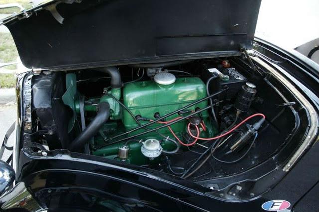

dies ist ein Perfo Motor:
achte auf den Ventildeckel mit Öleinfüllstutzen, Luftfilter und 11 auf dem Zylinderkopf
ok,
ich bin ja schon soweit, dann hab ich auch einen Perfo im U....
danke!
auf dem Kopf steht seitlich eine 11.
