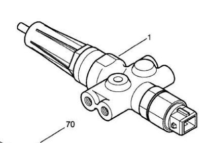

Ich selbst tippe zunächst mal auf den Drucksensor, weiß aber nicht, wo er genau sitzt und wäre dankbar, wenn mir jemand die genaue Position nennen könnte.
Gelesen habe ich, dass er sich im Sicherheitsventil befinden soll aber leider weiß ich auch nicht genau, wo sich dieses befindet.

Der Druckschalter müßte zwischen Faß und linkem Vorderrad sitzen.

Nach langem Suchen - ich hatte ja den Druckschalter des Sicherheitsventil in Verdacht, habe ich die Ursache nun gefunden.
Der Druckschalter selbst funktionierte, da er, wenn das Hydrauliksystem drucklos war Durchgang gegen Masse hatte.
Andererseits hätte die Stop-Leuchte zusammen mit der Bremswarnlampe leuchten müssen, wenn man den Steckerkontakt des Druckschalters gegen Masse hält (bei Zündung und Motor an).
Dies tat sie jedoch nicht.
Somit lag der Verdacht nahe, dass das Kabel vom Druckschalter keinen Durchgang bis zur Kontrollleuchte hatte.
