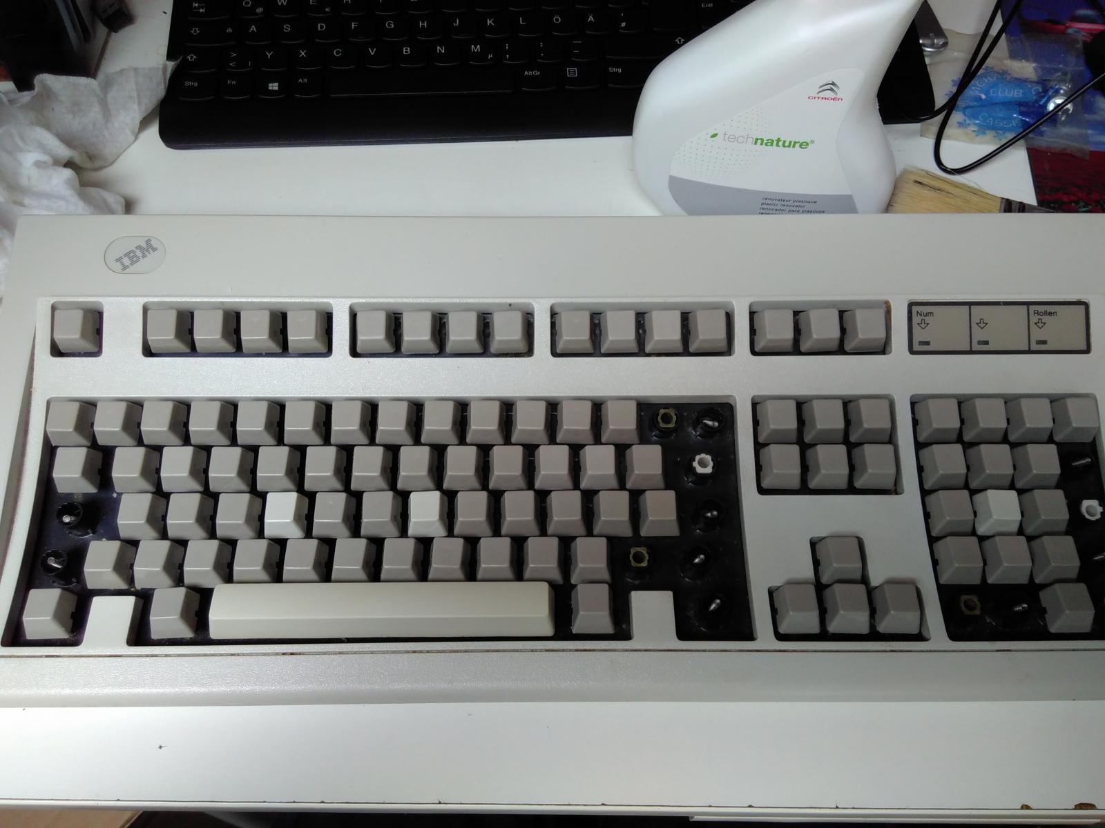

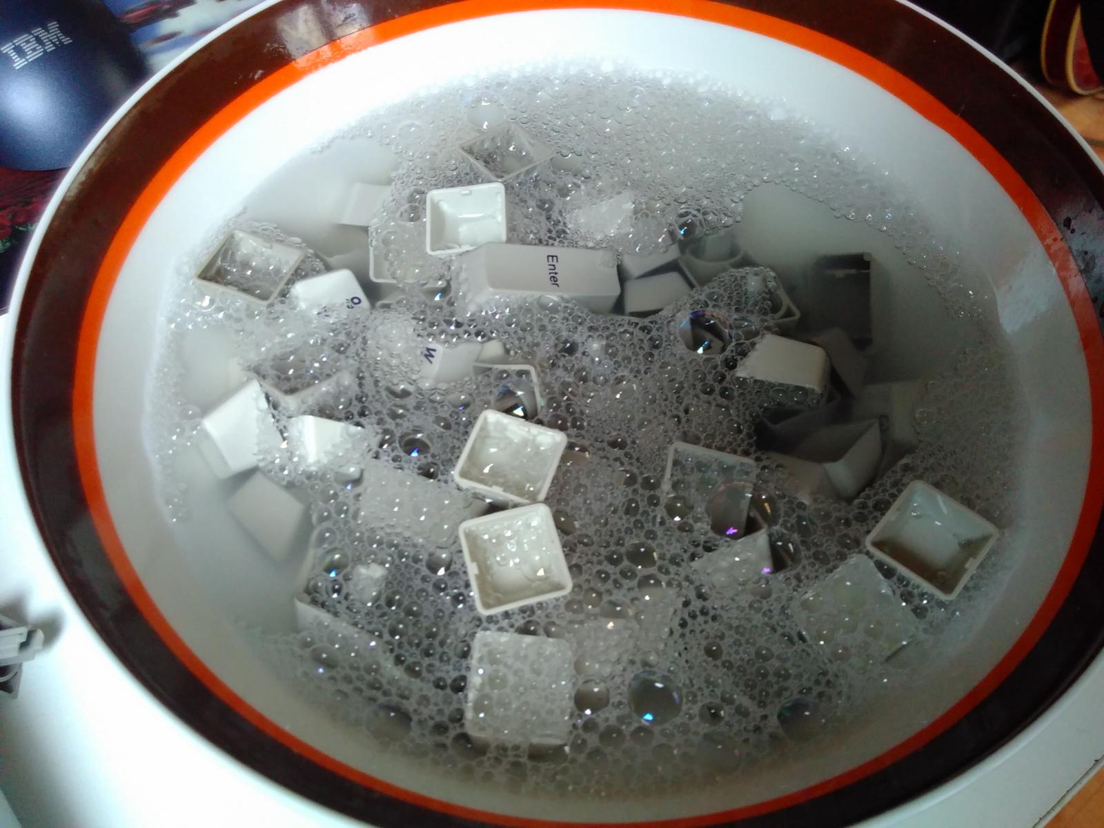

Der Oldtimer brauchte mal ein bißchen mehr Pflege als nur kurz drüberwischen. Also Vollprogramm. Kappen ab, Taster ab - ab ins Spülwasser. Trocknen und alles wieder zusammenbauen ohne die Federchen zu verbiegen.
lecker Tastensuppe, früher gabs das in Buchstaben - wie die Zeiten sich ändern.....

Zur Orientierung steht doch eine schwarze Tastatur oberhalb der weißen.

Nö, wie Daniel geschrieben hat: Kappen ab, Taster ab. Auf dem Foto der ganzen Tastatur sind die beschrifteten weißen Kappen schon demontiert, sichtbar sind die grauen Taster.
