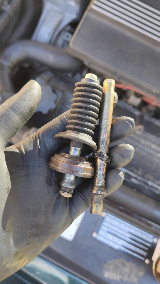

Kurz nochmal das Problem: nach Defekt des Ausrücklagers und ca. 6-wöchiger Standzeit, während der das Pedal flachlag, hatte ich nach Wechseln der Kupplung keinen Druck mehr auf dem Pedal. Da es bei diesem System im XM (und frühen Xantias, glaub ich) keine konventionelle Entlüftungsmöglichkeit gibt, Neuteile nicht mehr verfügbar sind und Gebrauchtteile wohl auch nicht unbedingt unbeschadet ausgebaut werden können, stand ich ziemlich auf dem Schlauch. Ich hab dann erstmal alles bis auf den Geberzylinder auseinander gebaut und sauber gemacht:
Den Nehmerzylinder kann man leicht durch Ausbohren des Sicherungsstiftes von der Leitung lösen. Das Ausbauen des Reservoirs hätte ich mir eigentlich sparen können, das war sauber und dicht. Den entscheidenden Tip fürs Entlüften hab ich (natürlich) hier im Forum gefunden, ich glaube von Skyhook. Kann ich aber gerade nicht zitieren oder verlinken wg. "Datenbankfehler"...

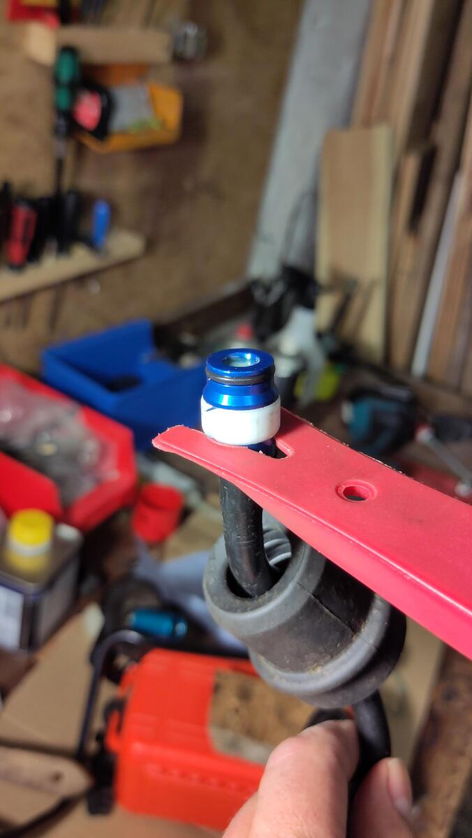

2. Einen ca. 1m langen transparenten Schlauch mit einem Ende an die Zuleitung anschließen, das andere Ende an eine 500ml Kunststoffflasche, die ca. zur Hälfte mit DOT4 gefüllt ist. Das ganze dann möglichst hoch aufhängen, z.B. so:
