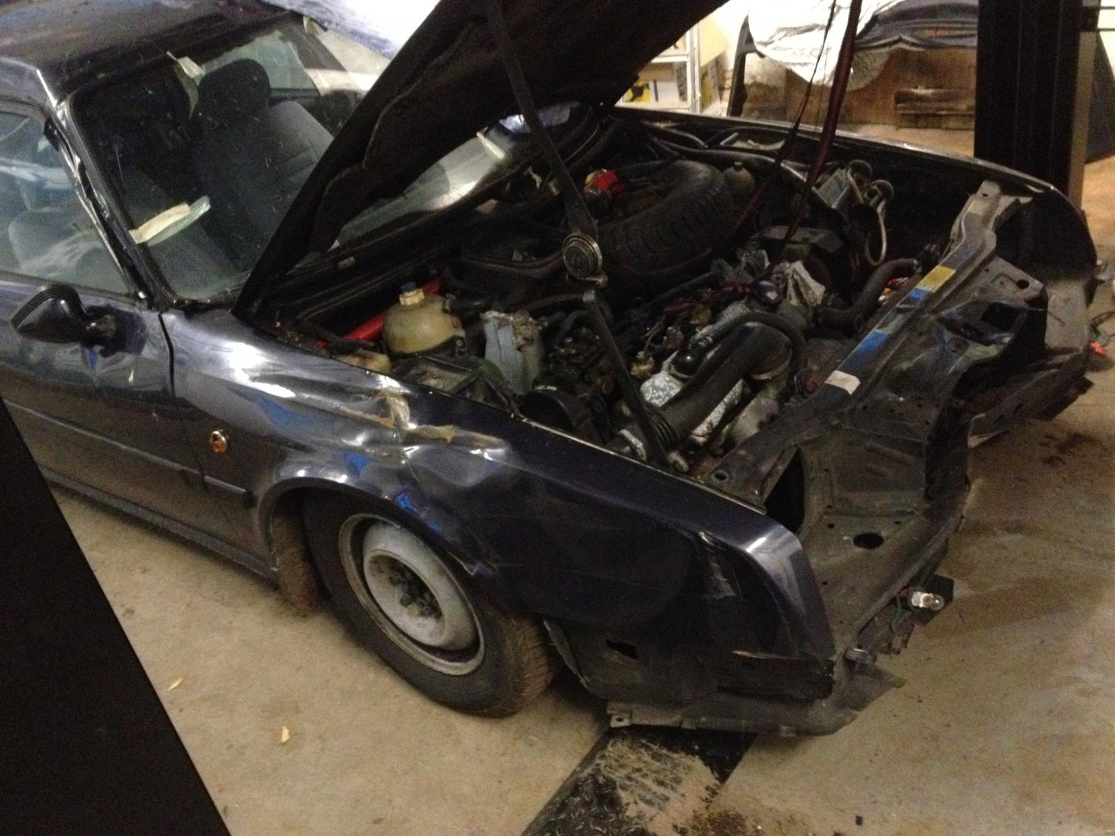

...durch einen üblen Unfall ab jetzt zum Schlachten. Motor läuft noch, Hydraulik funzt, lenkt, bremst, federt! Rechte Seite komplett verbeult, A-Säule eingeknickt, Front- und vordere Seitenscheibe raus. Rest siehe Pics...

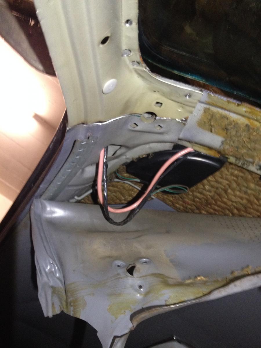

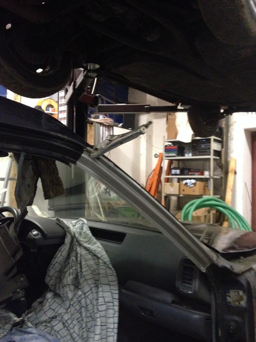

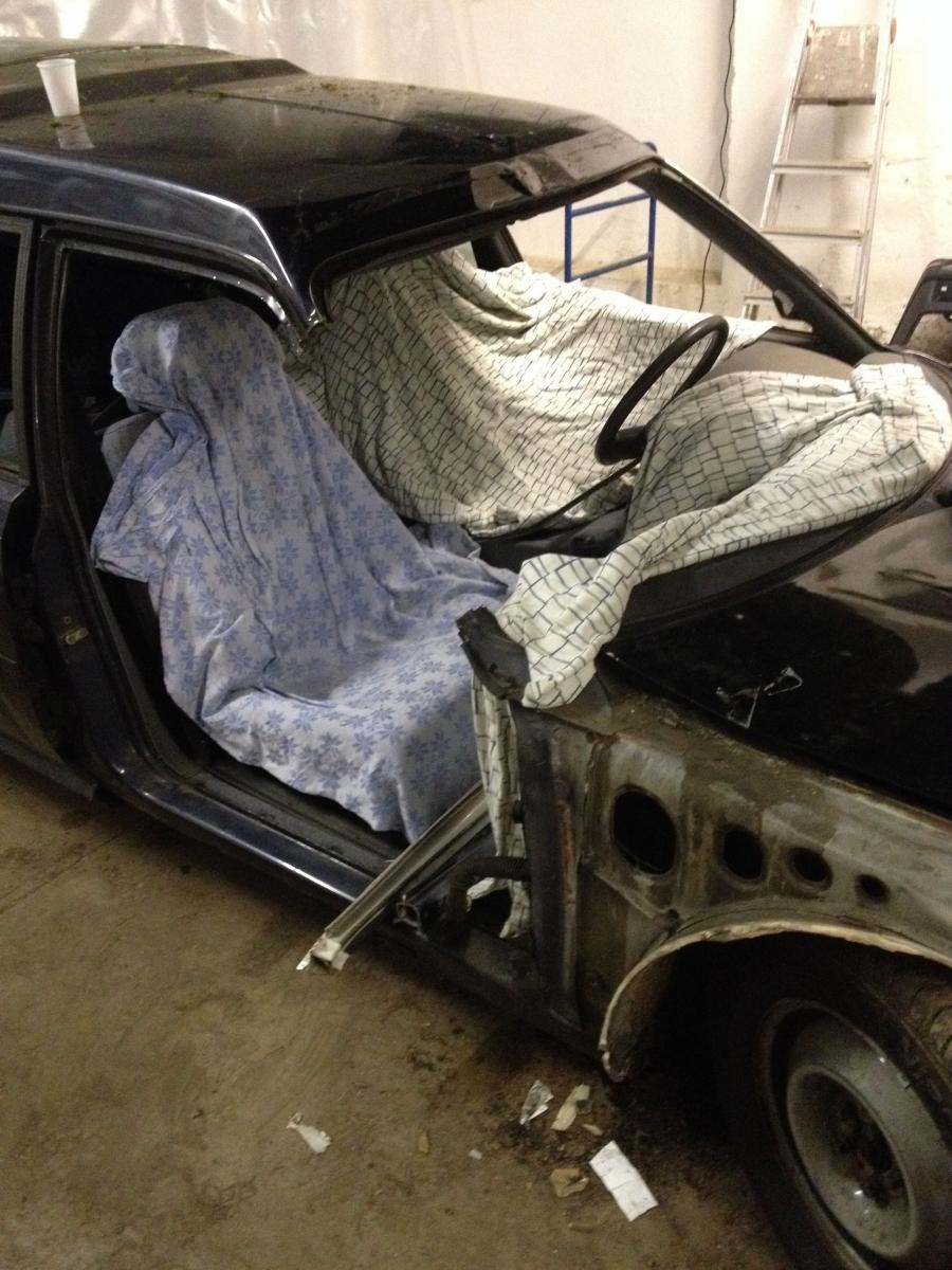

ich hol das mal wieder hoch, Den CX zu schlachten habe ich dann doch nicht übers Herz gebracht und mich mal immer wieder zwischendrin drangemacht.
Wird zwar noch etwas dauern bis er ganz fertig ist aber das schlimmste ist erledigt.
Leider war hinter der Schwellerverkleidung nicht mehr wirklich viel Blech vorhanden und auch das Dach hat hinten an der Kante mittlerweile ziemlich viel Rost aber das zieh ich so nebenbei wenn Luft ist durch.
Gruß Hannes

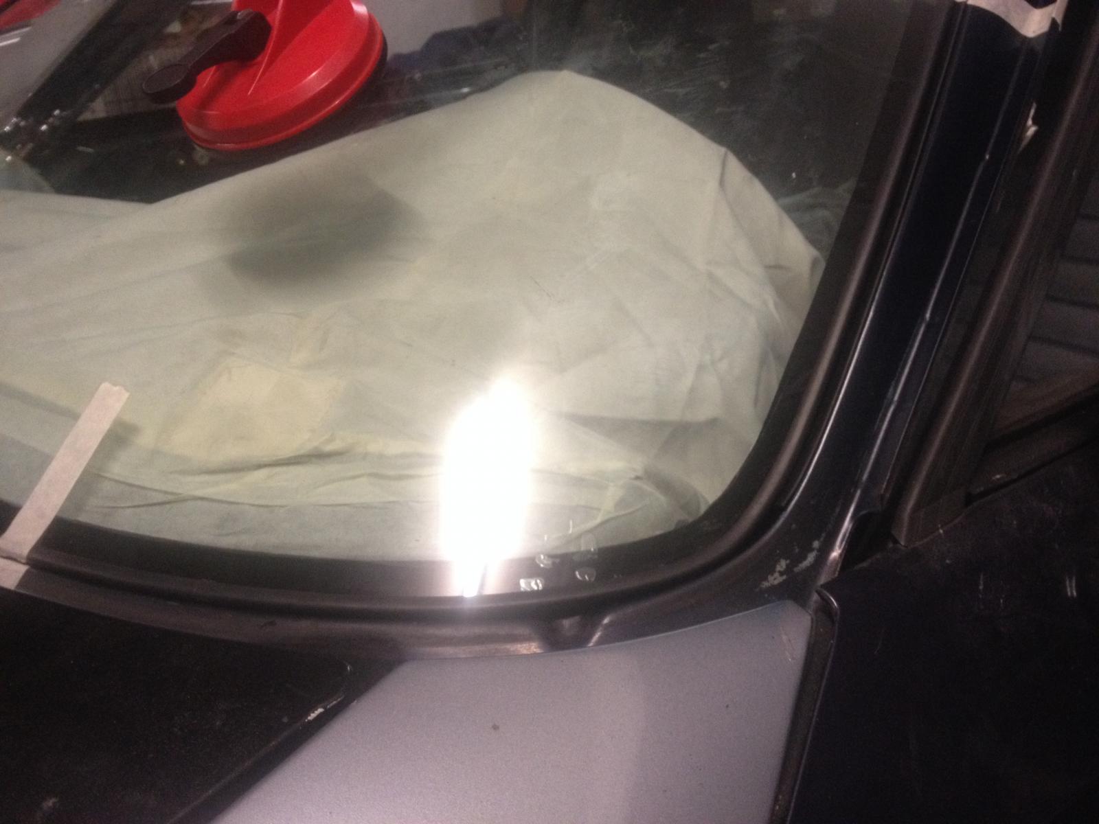

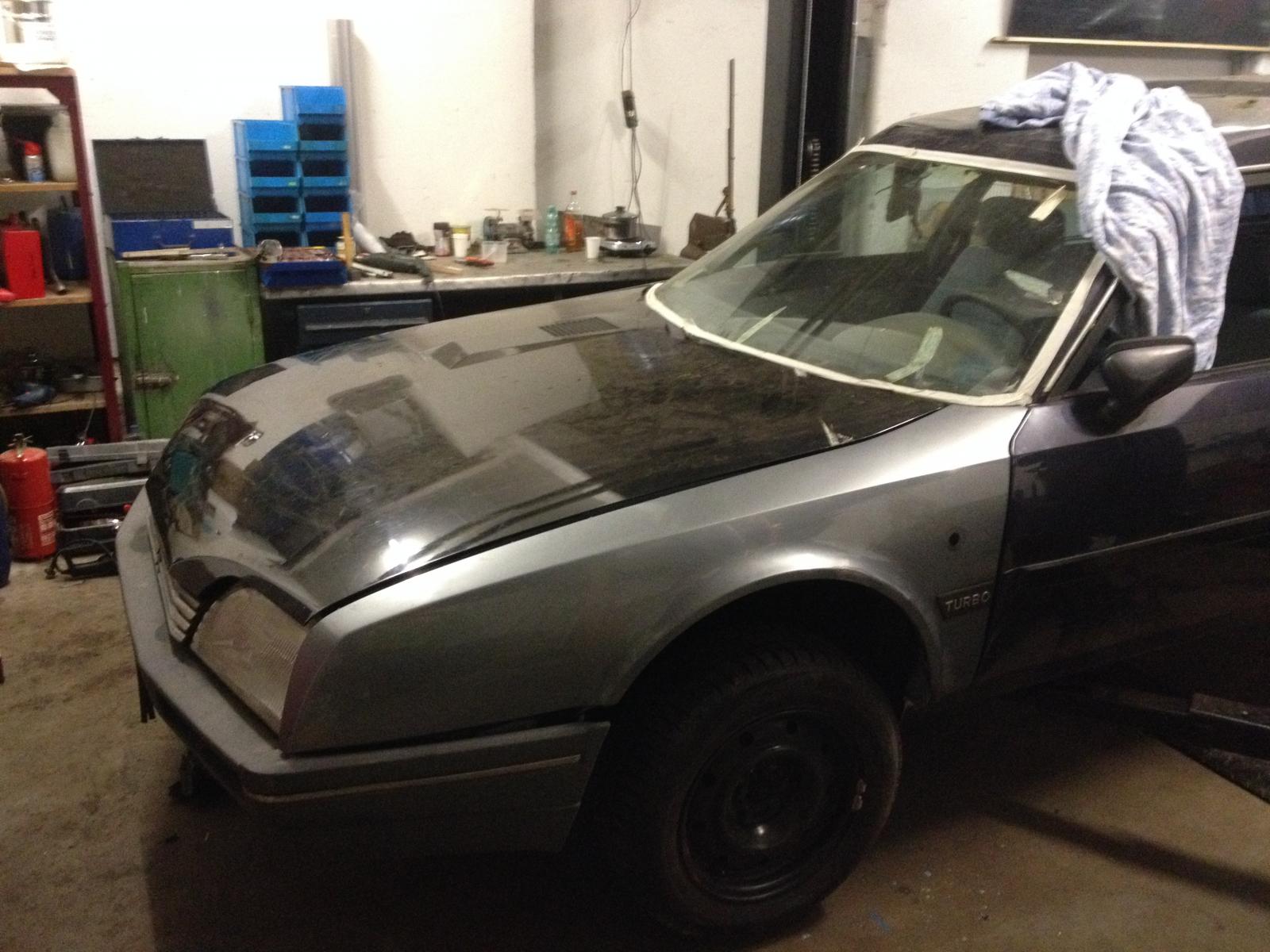

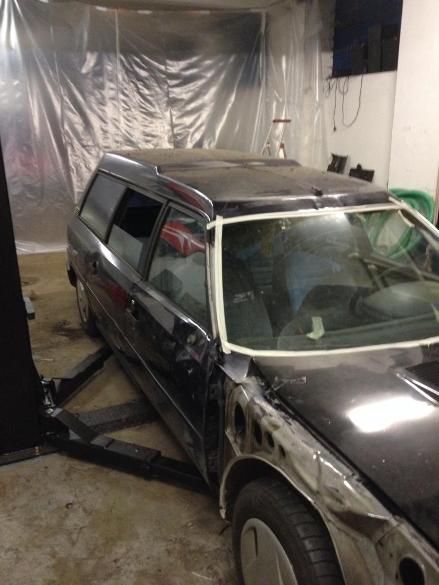

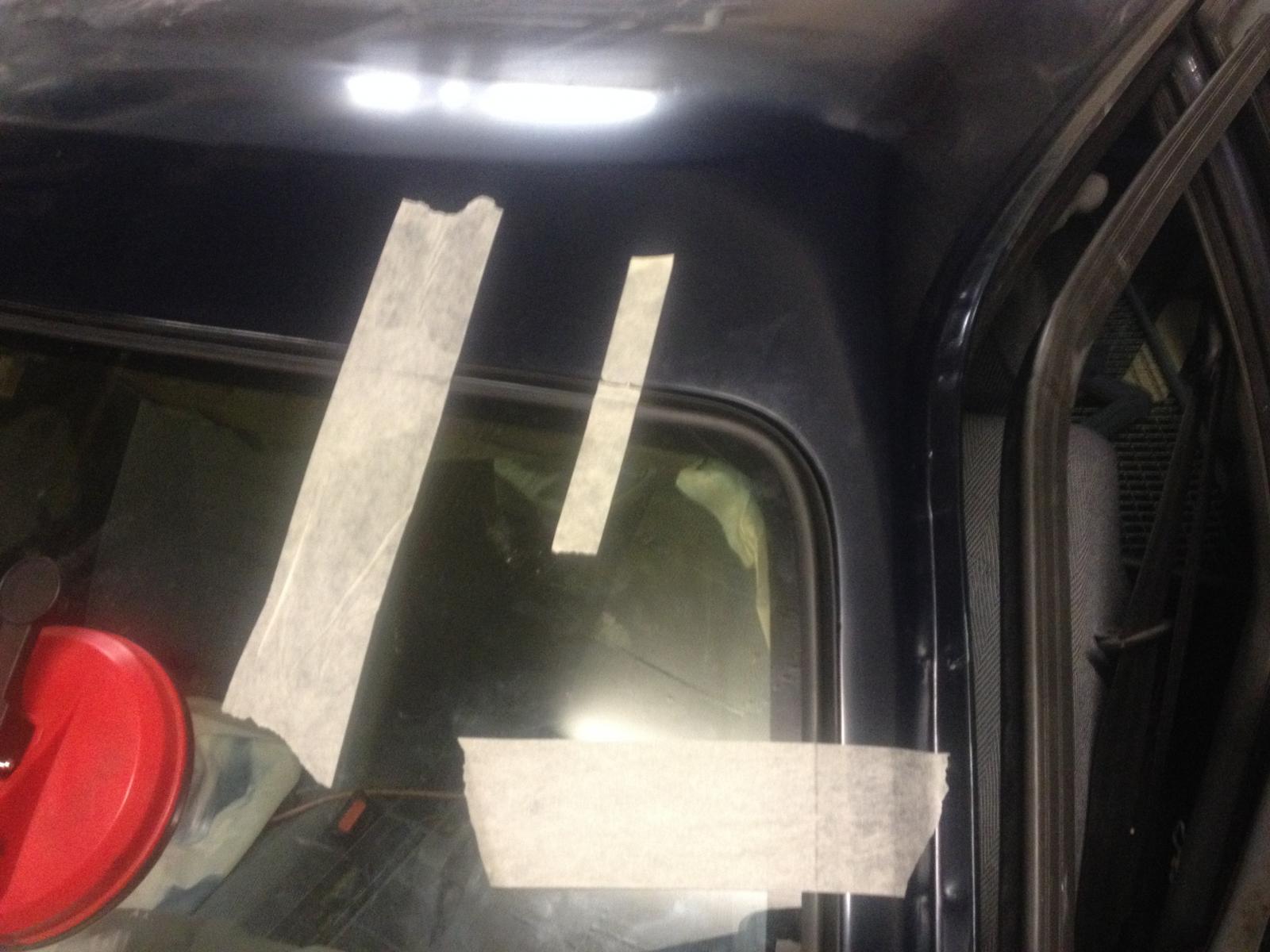

und nachdem der Scheibengummi ja auch nicht mehr existent war hab ich mal auf geklebte frontscheibe umgerüstet.

vor 1 Stunde, escarabajo sagte:
das interessiert mich. Auf den Fotos sehe ich trotzdem so eine Art Gummiprofil/ -dichtung, oder? Was hast Du da genommen?
Alex
Stimmt, das ist interessant , da es sicher mehr Stabilität in den Vorderwagen bringt.
Gibt es passende Scheiben mit lackiertem Rand?
Es gibt keine Scheiben mit schwarzem Rand, den habe ich mit ruhiger Hand mit dem schwarzen Primer der beim Klebeset immer dabei ist gezogen.
Die Dichtung ist vom VW Bus T4, allerdings habe ich die an der Unterseite etwas kürzen müssen ( sieht man am letzten Bild) , dann hat es super reingepasst.Hat allerdings eine ganze Weile gedauert bis ich da was passendes gefunden habe
Der originale Rand an der Karosserie ist gerade breit genug um den Kleber schön aufzutragen, einzigstes Problem ist das man danach den Himmel anders befestigen muß, da dieser ja um die Kante gelegt ist, hier werde ich noch eine extra Leiste bauen.
Ich finde das jetzt deutlich eleganter als den originalen klobigen Gummi, der vor Allem mittlerweile ziemlich teuer ist.
Ich sage ja, man kann alles reparieren (auch wenn mir das hier auch manchmal abgesprochen wird).
Und auf den Bildern kann man gut erkennen wie man eine A-Säule repariert, egal ob oben oder unten.

Ich vermute mal, dass die Windschutzscheibe extra angefertigt wurde, so wie das auch bei Klarglas-Windschutzscheiben für die CX ist?
Dann möchte ich gerne wissen was die gekostet hat.
Das Abdeckgummi für den Kleber wird wohl Standardware sein.

Durch die schmale Dichtung ist ja jetzt ein Spalt entstanden und zwar zwischen Dichtung und Karosserie. Da spannt sich ja bei der originalen Scheibendichtung dieselbe von der Scheibe bis auf die A-Säule, das Dach und unten zum Windlauf hin. Könnte diese Vertiefung/ dieser Spalt nicht später fiese Windgeräusche produzieren? Dass sich dort Wasser reindrückt wird der Scheibenkleber und die T4-Dichtung ja verhindern aber die Geräusche?
Könntest Du bitte noch ein Detailbild von der an der Unterseite gekürzten Dichtung einstellen? ich kann mir nicht so recht vorstellen, was Du meinst und auf Deinem letzten Bild erkenne ich dazu irgendwie nichts. Dankeschön!

vor 19 Minuten, ACCM Alex sagte:
Hallo Alex,
die Situation mit der Dichtung ist ja jetzt genauso wie im VW Bus , und da sind die Windgeräusche ja vermutlich auch in Ordnung.
Möglicherweise an der von mir veränderten Kante, aber das wird sich zeigen. Auf dem Werkstattgelände bin ich bisher mit max. 80 km/h gefahren ohne Geräusche, sofern man diese beim Diesel überhaupt hört.-)
Die Dichtung ist auf den Scheibenrand aufgeschoben, und hat am Rand eine zusätzliche Gummilippe. Diese habe ich auf der gesamten Unterkante entfernt weil sonst die Scheibe kaum in die Karosserie gepasst hat. Im rot markierten Bereich siehst du den Übergang.
Wenn ich wieder in der Halle bin kann ich auch gerne noch weitere Detailbilder machen wenn gewünscht.
Gruß Hannes
Hallo Hannes,
danke für die Erklärung, jetzt habe ich es kapiert. Das heisst, wenn die Dichtung auf die Scheibe geschoben wurde, hast Du diese praktisch beim einkleben mit auf dem Scheibenkleber verklebt, richtig? Die Sache mit den zusätzlichen Detailfotos bei Gelegenheit macht auf jeden Fall Sinn denn ich denke, das ist nicht nur für mich interessant. Neben der moderneren Optik ist das natürlich auch, wie Du schon schreibst, ein Preisvorteil denn ohne es zu wissen denke ich, dass die Dichtung für den T4 nur einen Bruchteil der CX-Scheibendichtung kostet, die ja mittlerweile bei um die 230,-€ liegt... Zudem sollte man bei der T4-Dichtung locker zwischen mehreren Anbietern wählen können.

Habt ihr die letzten 10 Jahre ignoriert dass ich schon mehrfach geschrieben habe dass ich CX Windschutzscheiben verklebe? Ich verwende aber keinen Gummi sondern setze sie so ein dass sie mit dem Blech auf gleicher Höhe ist und schmiere dann den Spalt mit Kleber zu. Dies führt zu einem sehr deutlich reduzierten Windgeräusch. Was noch dazu kommt ist dass das Wasser schon bei deutlich geringen Geschwindigkeiten besser nachh oben abfliesst, perfekt in Verbindung mit RainX. Mit diversen anderen Massnahmen kombiniert (Regenrinne auch Weg) wir ein CX so leise wie ein modernes Auto.

Stelle doch mal Fotos ein (oder gibts die hier schon?)  wie der Kleberspalt mit der Glaskante in Realität aussieht.
