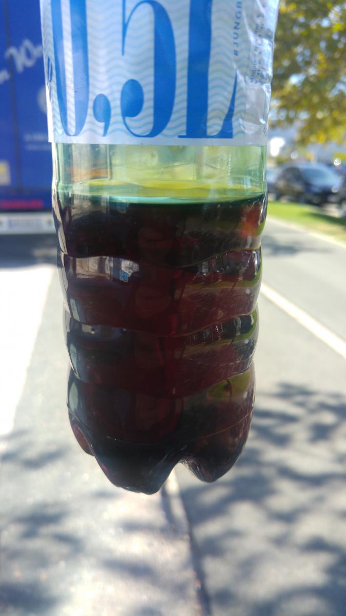

PS: sie sieht das LHM aus dass ich gestern aus den HA-Bremsnippeln geholt habe
Pack Hydroclean rein, laß ihn über Winter damit stehen und hau das im Frühjahr nach insgesamt 1000-1500 km wieder raus. Die Winterpause kannst Du dann noch für eine Zwischenreinigung der Filter im Behälter nutzen.
Genau. Man kann das Hydraurincage nach meiner Erfahrung und Einschätzung aber auch mal 5000 km drinlassen.
Bearbeitet von TorstenX1
